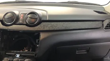

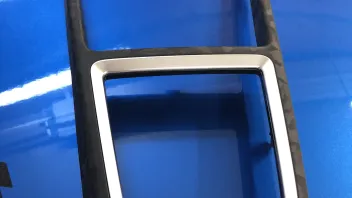

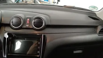

  • Sieht sehr gut aus!
    Überlege selbes mit Alcantara Folie (oder Carbon, bin noch unentschlossen) zu tun, was hast du dafür denn gezahlt?

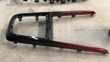

  • Weiß jemand wie man die Klavierlankleiste am Lenkrad abbekommt?
    Das ist das einzige Element was mich wirklich "stört"
    Die roten Zierleisten find ich farblich gut, doch sie sind Fingerabdruck anfällig und das kann manchmal störend sein.
    Find deine neuen Leisten aber auch sehr schick, bisschen dezenter aber die originalen passen ganz gut zu meinem roten Metallic Lack ?
  • Ich nehme für alle fingerempfindlichen Teile ?,darunter zähle ich das Lenkrad und alle Leisten das 3M Hochleistungswachs/Rot.
    Habe damit auch das Radiodisplay bearbeitet.
    Ergebnis sind keinerlei Fingerabdrücke bei normaler Benutzung.
    Danke!
    bezahlt habe ich inkl. gemeinsamen Aus- und Einbau 100€. ca. 1,5h Arbeit.
    ist auch weit unempfindlicher als der Klavierlack... ich werde den Radioteil auch noch komplett foliieren lassen.

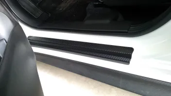

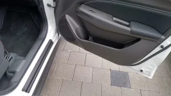

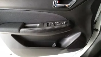

  • Nochmal vielen Dank an die tolle Hilfe hier.
    Habe mir bei meinem Vater drei Klipse ausgeliehen, mit dem man Rennreifen leichter montieren kann. Hat sehr gut funktioniert.
    Bin jetzt mit allen Teilen fertig. Die Folie habe ich vom Lackschutzshop.de bekommen. Da ich damit schon bei unseren SEAT die Ladekante foliert habe. Optisch sieht sie so aus wie der Schweller.

    Gefällt mir sehr gut. Bin auch am Überlegen es in Carbonoptik zu folieren.

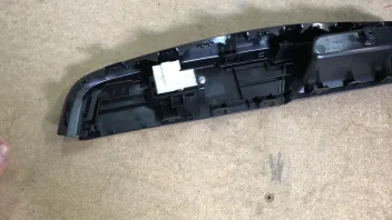

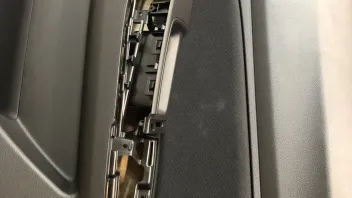

  • Wollte heute das Bedienelement der Fensterheber an der Fahrerseite ausbauen, um die Spiegelanklappautomatik zu installieren.
    Bin grandios gescheitert. Habe es nicht lösen können, der Klipp vorne in der Ecke zur Türverkleidung ging einfach nicht auf.
    Muss man vielleicht zunächst die Zierleisten ausbauen und wenn ja, wie ?
  • Nein , Zierleisten müssen nicht demontiert werden !
    Du musst eine Schraube an dem Türöffner + eine Schraube an der Griffleiste entfernen !
    Dann ist die Türverkleidung nur noch geklipst unten mittig anfangen die Türverkleidung zu lösen , man muss schon etwas fester ziehen
    Und mach mal Fotos vom Einbau der Spiegelanklapp - Automatik , denke da sind andere auch dran interessiert wie es anzuschließen geht
    Und ein Video , wie es dann in Aktion aussieht !
    Einmal editiert, zuletzt von boo (11. Mai 2019 um 01:18)
  • Das hatte ich nicht hinbekommen , deshalb habe ich die ganze Türverkleidung ausgebaut , und dann kommt man da super dran ,und bricht keinen Clip ab, oder verkratzt sich die Kunststoffteile
    Einmal editiert, zuletzt von boo (11. Mai 2019 um 11:52)
