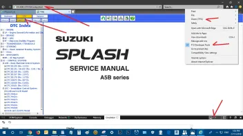

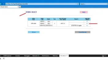

    Ich habe das Service Manual runtergeladen und bin wie in der Help vorgegangen.Bei F12 tut sich ein Entwicklertool mit Debugger auf und ich kann die notwendigen beschriebenen Änderungen nicht vornehmen. Ich arbeite mit IE11.Was mache ich da falsch?

  • see post#4

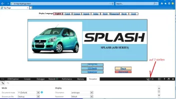

    Das Reparaturhandbuch funktioniert auch, aber mühsam, weil ich bei jedem Aufruf das ganze Verfahren durchmachen muß. In F12 Debugger erhalte ich immer die Meldung " HtmlNavi" ist undefiniert. Ist Abhilfe möglich?
    Gruß und Danke 107hans
  • Meldung " HtmlNavi" ist undefiniert: kommt bei mir nicht. Wenn ich erst im Werkbuch bin und auf "7" dann kann ich das ganze Buch durch ohne 11auf 7.

  • um es schneller/einfacher zu machen:
    shortcut zum I Explorer auf Desktop.
    Opening page in I Explorer wie auf dem Bild. {Driveletter ?C: als erster Buchstabe)
    Dann 11 auf 7.
