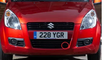

  • Der Außentemperatursensor sitzt beim Splash (aus der Zeit und mit dem 1.2l Motor) in Fahrtrichtung vorne links unten.
    Wenn man vor dem Auto steht also vorne rechts, unter dem Nummernschild.
    Der Sensor ist vor dem Kühler angebracht, also direkt hinter dem Stoßfänger. Ggf. muss der Stoßfänger zum Austausch demontiert werden...obwohl ich davon ausgehe, dass filigrane Hände da auch so dran kommen.
    Hab ein Bild zum besseren Verständnis angehängt.
