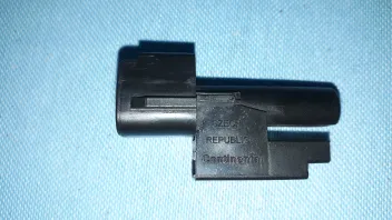

    Ich bin endlich dazugekommen mich der Sache anzunehmen. Bei mir war tatsächlich der Sensor defekt. Für den Wechsel war es nötig die Stoßstange abzubauen, was allerdings kein großes Problem ist.
    Der Sensor ist nur beim freundlichen Suzukihändler erhältlich und hat mich 60,69€ gekostet (Bild im Anhang).
    Finde ich jetzt persönlich schon ziemlich teuer, aber da kann man schlecht was gegen machen.
