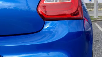

    Beim zweiten Foto steht die Felge über dem schwarzen Original Plastikteil über die Karo... obwohl bereits ca. 8mm gezogen wurde... (Stossstange geht natürlich mit dem Blech nach außen)
    bin gespannt ob ich so durchkomme morgen bei der Abnahme... streng genommen ... nein

  • So alles eingetragen! ?
    Die Plastiknase steht bei mir jetzt hinten ca. 6mm über die Felge , könnte ich direkt wegschneiden
    der Kotflügel davor geht sich durch das Rausziehen grade eben aus
