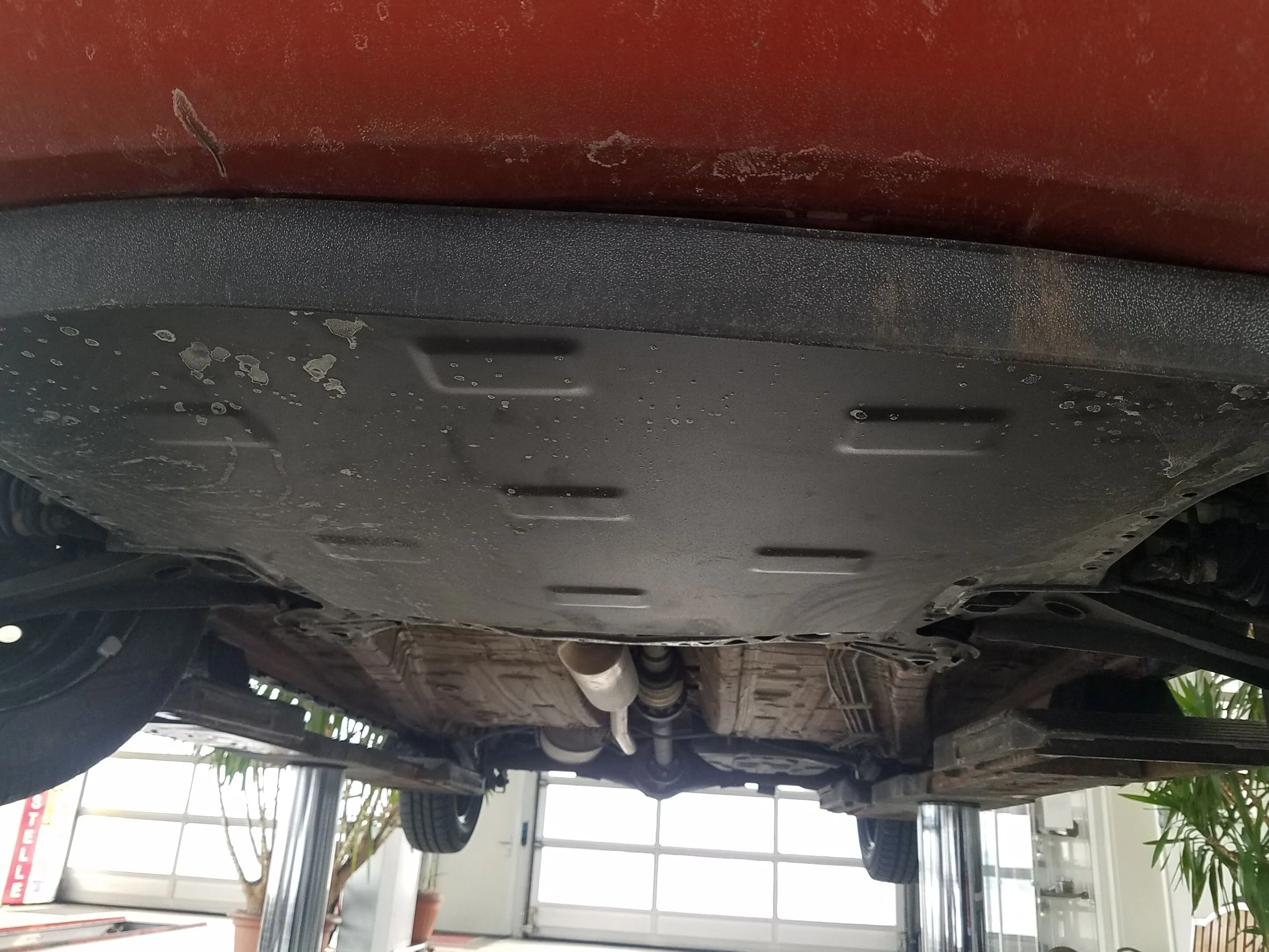

Schick, wie lange hat der Einbau gedauert? Gefühlt müsste das in 15 Minuten durch sein.
Unterfahrschutz für den Ignis
Sehr schön.
Aber das ganze Salz.
...es ist Winter und ich fahre täglich Autobahn....
Zur Arbeitszeit kann ich nichts sagen...war im Bundle mit AHK und Höherlegen.
Ohne Bühne, ja.
Allerdings ohne Aufbocken nicht.
Ich persönlich schwöre ja auf diese ganz einfachen Auffahrrampen.
Ähnlich diese: http://auffahrrampe.org/cartrend-50156-auffahrrampen-set/
Gibt es auch mal für 20EUR im Baumarkt o.ä.
Aus eigener Erfahrung: Die sind nicht ungefährlich! Ein drehmomentstarker Wagen kann sie nach hinten wegschleudern (also - wg. Differential eine Rampe), wenn man beim Auffahren erst zu wenig, dann zu viel Gas gibt. Okay, beim Ignis mit seinem Drehmomentverlauf und seinem Gewicht wird das wohl weniger der Fall sein, bei meinem Skoda Octavia 20V Turbo jedoch genau das passiert. Gab im Beifahrerschweller ein unschöne Delle.
Erst zu wenig, dann zu viel Gas?
Man rollt einfach langsam und konstant drauf, dann passiert da auch nix.
Ich arbeite mit denen seit Jahren als Hobbyschrauber und habe da Fahrzeuge zwischen 45PS und 400PS draufgefahren. Wenn ich merke, dass ich aus irgendeinem Grund nicht draufkomme lasse ich mich wieder herunter rollen und fahre neu drauf.
Dann hast Du aufgrund Deiner Erfahrung wohl mehr Gespür und Gefühl im Gasfuß. Mein Fehler war es wohl, eben nicht zurückzurollen, sondern mehr Gas zu geben, als ich halb darauf stand. Erfahrungen, die man macht, um diesen Fehler nicht noch einmal zu wiederholen.
Das ist eben Angst nicht richtig zu sein ,mit Erfahrung gehts halt leichter ,aber auch dann würd ich den Wagen abstützen ,denn diese Dinger können auch mal in die Knie gehen ,wenn sie älter werden,und wenn du drunter liegst kommt nicht so gut ,
@Benji Salz haste im Winter nunmal ,das sollte so eine Platte aber aushalten,und wenn kein Salz mehr auf der Straße ist halt Unterbodenwäsche
Wir benutzen aus den Gründen welche aus Holz. Wir müssen unsere Winterdienstfahrzeuge täglich vom Salz befreien und da zeigt sich das Holzauffahrrampen recht haltbar sind und den Dreck vom Waschplatz gut vertragen. Die Metallrampen sind aber nicht schlechter, nur bei dreckigen Bedingungen halt in der Baumarktqualität nicht ganz so robust.
Oern1, von welcher Firma hast Du den Unterfahrschutz bestellt?
s.o.
Danke. Bestellt.
