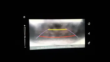

    Und zwar ist mir bei meinem SSS aufgefallen, dass die Linien der Rückfahrkamera leicht schief ausgerichtet sind. Bin dem ganzen mal etwas auf den Grund gegangen und siehe da, die Rückfahrkamera ist schief angebracht (schwarzes Metallbracket steht auf der einen Seite weiter vor). Hat jemand dieses Problem sonst noch und weiß zufällig jemand, wie genau die Kamera montiert ist, also ob man diese selbst leicht lösen und neu ausrichten könnte?
    Mein Händler meinte im übrigen als ich Ihn darauf Ansprach nur, dass dies größeren Aufwand machen würde und wenn es keine Langlöcher zur Befestigung der Kamera gibt um diese Auszurichten, so müsste ich dann auch noch die Kosten für den Versuch tragen. Somit möchte ich lieber erstmal hier Feedback einholen.
    Habe auch mal ein Bild des Kamerabildes angefügt, dies zeigt auch, dass die Kamera leicht schief verbaut ist. Sieht man besonders oben links und rechts an der Befestigung im Bild.
    LG Jan

  • Erstens die Linien bewegen sich nicht bei Suzuki.
    Bei mir im Crossy (das ist das gleiche System und die gleiche Kamera) sind die Linien gerade. Am oberen Bildrand endet das Bild auch bündig mit dem Display. Hast du unten was retuschiert ?
    Entweder hat die Kamera was oder sie ist wirklich schlecht ausgerichtet.
    Auf jeden Fall nicht einfach so abspeisen lassen !
  • Ist vielleicht beim S-Cross so, aber nicht beim Sport? Hab nochmal über die anderen geposteten Bilder in diesem Thread geschaut und man kann bei allen (außer einem wo es überbelichtet ist) etwas vom Kennzeichen sehen.
  • Hast du unten was retuschiert ?
    Unten ist nur der Teil vom Kennzeichen retuschiert, muss ja nicht unbedingt mein Kennzeichen im Internet einsehbar sein.
    Darum ging es aber auf dem Bild ja auch nicht, oben sieht man glaube ich ganz gut, dass dort oben rechts mehr von der schwarzen Befestigung sichtbar ist als links und der obere Rand auch etwas schief ist. Wie gesagt wenn jemand weiß, wie das ganze genau befestigt wird, dann raus damit.

  • Didi1403 es geht hier um den Swift, nicht um den S-Cross...
    Beim Swift ist das Kennzeichen sehr deutlich zu sehen.
    Razor94 um ehrlich zu sein erkenne ich nicht dass da was schief ist.
    Die Cam ist (soweit ich mich erinnere) beim Swift nicht mittig angebracht, korrigier mich bitte wenn ich falsch liege, daher der Versatz.
    Wie dem auch sei, wichtig ist dass die gelbe und rote Linie so ausgerichtet sind, dass sie der Fahrzeugquerachse entsprechen.
    Kannst recht leicht testen, indem Du die rote Linie gerade am Bordstein ausrichtest und dann den Abstand von Bordstein zu Hinterrad links und rechts misst.
    Wenn sich hier ein Unterschied aufzeigt, ab zum Händler und um Nachbesserung im Rahmen der Garantie bitten.
    Der soll (wie @Aries schon geschrieben hat) ein paar ordentliche Bilder machen und eine Reparaturfreigabe bei Suzuki Deutschland einholen.
