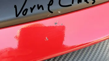

Ich hatte schon mal drauf hingewiesen: Im Bereich der Einstiege scheint es ein Serienproblem zu geben, sowohl meiner als auch andere Neue hatten/haben dort weiße Fehlstellen. In meinem Fall - und ich kann keinen vernünftigen Grund dafür erkennen, wieso es auf mich beschränkt sein sollte - wurde dies im Rahmen der Neuwagengarantie in Zusammenarbeit mit einem örtlichen Lackierer behoben, inkl. kostenlosem Leihwagen.
