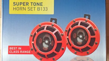

  • So, nun hat das mit der Tretauto-Spielzeug-Hupe des Ignis auch ein Ende: Ich habe mir bei meinem Händler ein Doppel-Starkhorn einbauen lassen: Grund: Es gab seit der Anschaffung meines Ignis mehrere Situationen, in denen ich die Hupe betätigen musste. In einem Fall meinte ein auf der Autobahn rechts von mir fahrender Rentner, der auf das Auto auflief, das ich gerade im Begriff war, zu überholen, noch vor mir einzuscheren zu wollen. Dass er mich dafür in die Leitplanke schieben müsste, tangierte ihn nicht. Obwohl ich mehrere Sekunden ununterbrochen auf der Hupe, dann voll auf der Bremse stand, wollte er von seinem Vorhaben nicht ablassen. Offenbar war er dement, taub - oder beides. Wie auch immer, es gab weitere Situationen, in der die Hupe bei Vorfahrtsverstößen (kleine Autos haben ja weniger Rechte) einen eher lächerlichen Effekt hatte. Das putzige Suzuki- "Tüüüüüt" wird nicht ernst genommen und sorgt eher für Schmunzeln bei anderern Verkehrsteilnehmern. Also habe ich bei meine Händler angefragt, was da technisch geht. Und das sitzt nun hinter der kleinen vergitterten Aussparung im Stoßfänger und blitzt rot hindurch. Das Doppelhorn hat einen scharfen, lauten Klang, wie ich ihn von alten Mercedes kenne, und besitzt damit nun eine angenehme akustische Autorität. Bleibt zu hoffen, dass dies in der nächsten brenzligen Situation diese schneller entschärfen hilft.

  • Ich möchte auch ein Doppelhorn, aber die von Hella sind mir zu Hell und schrill.

  • Das serienmäßig verbaute Horn ist die Hochtonhupe des Typs Denso ND 012. Der gleiche Typ als Tieftonhorn sitzt in Swift, Vitara und S-Cross. Beide zusammen ergeben das klassische Zweiklanghupenset mit 350 und 420 Hz.
    Am einfachsten ist es also, eine Swift- oder Vitara-/S-Cross-Hupe nachzubestellen oder zu schauen, ob diese jemand bei ebay anbietet. Bei der Montage unbedingt auf die Ausrichtung des Wasserablauflochs auf 6 Uhr achten.
    Ich habe auch Hella drin, weil die günstig zu haben waren und noch etwas satter/lauter als die Densos sind (Hella B36, 2 x 116 dB). Die klingen auch melodischer und nicht so schrill wie die o.g. B 133.
    Es ist insgesamt natürlich besser, ein günstiges Set von Hella zu bestellen, wenn man es gerade kriegen kann, anstatt für den vergleichsweise hohen Ersatzteilpreis ein Original-Tieftonhorn zu bestellen; muss aber natürlich jeder selbst entscheiden.
