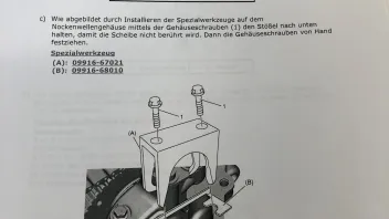

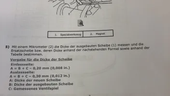

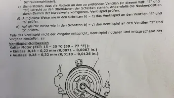

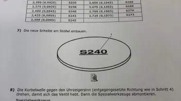

    Habe mal eine Anleitung besorgt wie man selber das Ventilspiel prüft und ggf. einstellt ? falls jemand Interesse hat und die Anleitung bzw die Einstellwerte nicht gefunden hat ? keine Ahnung ob das schonmal jemand hier rein gesetzt hat aber vielleicht hilft es ja dem ein oder anderen ✌?

  • Wieso Nockenwellen ausbauen? Die Einstellplätchen bekommt man mit einem entsprechenden Werkzeug auch so getauscht.
    Wenn der Motor nicht mit Gas betrieben wurde, muss man i. d. R. eh nichts einstellen.

    Die Shims bekommt man mit einem feinen Schraubendreher aus den Tassenstößeln raus, da eine kleine Kerbe im Rand des Sitzes ist. Dazu muss der Stößel natürlich runter gedrückt werden.
    Wenn man Glück hat, dann kann man die Shims untereinander tauschen, das alle das gleiche Spiel bekommen. Ansonsten kann man zu dicke auch zum schleifen geben oder muss halt die richtige Größe beim Händler ordern. Die freuen sich übrigens, wenn man nicht zu gebrauchende Größen mit hinbringt.
  • Shims schleift kein Mensch, schon gar nicht selber mit Schleifpapier.
    Von Suzuki selbst sind die verfügbaren dicken relativ überschaubar und wer damit nicht zurecht kommt, wird beim Fiat Sedici 16V fündig.
    Wer jetzt denkt "Pfui FIAT"... die Shims von FIAT stammen von Suzuki, gibt´s da aber wie gesagt in weitaus mehr dicken ;)
    Wer es selber machen will sollte die Grundregel Nummer 1 beachten: IMMER BEI KALTEM MOTOR DAS VENTILSPIEL MESSEN UND EINSTELLEN!!!
    Ich würde allerdings jedem, der da keine Ahnung von hat, abraten da selber Hand anzulegen.
  • Hab mich schon gewundert, kenne das nämlich auch nur so das man mit nem spezialwerkzeug den Rand außen nach unten drücken kann und dann die Shims ganz leicht raus bekommt. Warum da jetzt steht das die nockenwelle raus muss ist daher wirklich komisch.. naja die Anleitung kam direkt von Gutmann und bei einem Suzuki hab ich selber sowas noch nicht gemacht deswegen ging ich davon aus bei dem ist das nur so möglich
    • Offizieller Beitrag
    Ja, zum Wechsel der Steuerkette soll ja auch der Motor ausgebaut werden... :rolleyes: Ergo muss man, damit man die Nockenwelle ausbauen kann, die Steuerkette abnehmen, wofür man erst den Motor ausbauen muss ^^
    Kenne es auch nur mit Spezialwerkzeug, dass den Stößel nach unten drückt. Hab ich mir damals extra für meine Yamaha gekauft. Problem ist halt, dass es sich für die einmalige Anwendungen nicht rechnet.

    hat jemand zufällig die Einstellwerte für den SSS 2012er Baujahr?
    Möchte da nächsten Sonntag dran und brauche noch ein paar Infos.
    Leider habe ich weder ein WHB oder sonstiges "Jetzt mache ich bla bla..." gefunden, wo ich die Daten her bekomme.
    Habe irgendwas in Erinnerung vom letzten Mal beim Freundlichen, dass ich da, als der Lehrling an einem anderen SSS die Ventile einstellte, was gesehen von 0,18mm Einlassseite und 0,23mm Auslass. Habe aber nicht mehr im Kopf, wie weit der Einstellbereich war, sondern nur noch diese Werte.
    Und als der Lehrling den Gesellen, der an meinem SSS dran war, fragte, welche Fühlerblätter er denn nehmen sollte... Seine Lehre hatte als feinste EInstellung nur nen 0,05mm Blatt, und der Gefragte dann meinte, er soll die 0,2er nehmen beim Einlass sollte das Blatt dann nicht mehr passen und beim Auslass recht locker durchgehen...., war mir klar, die stellen meinen SSS nicht mehr ein.
    Von daher würde ich mich freuen, wenn mir jemand die genauen Werte, und vielleicht, was ich sonst noch brauche (Ventildeckeldichtung usw) mitteilen könnte.

  • 0.2 Einlass und 0.3 Auslass ist korrekt. Ventildeckeldichtung würde ich persönlich neu machen, da die quasi nix kostet.
    Hast du denn schon mal Ventile gemacht, denn wenn nicht solltest du die Finger davon lassen.
