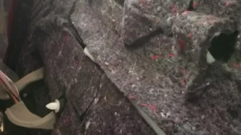

    Welches Alubutyl hast du denn genommen? Das Alubutyl 2000?
    Suzuki Swift Sport
  • Nennt sich Audio System Doorkit 1.1
    Nix besonderes, hat seinen Zweck mehr oder weniger erfüllt in den hinteren Türen.
    Ja das Zeug habe ich auch probiert. Erfüllt seinen Zweck und kostet fast nichts :)
    Beschwert das Blech und es dröhnt oder scheppert nichts mehr.
