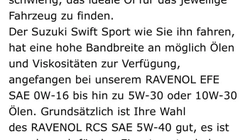

  • wenn du öfters mal gerne das Gas durchtritts dann würde ich dir ein 5w40 empfehlen.
    Das Redline 5w40 ist in etwa das Nonplusultra mit 20€ pro Liter bist du dabei.
    Aber meine Empfehlung ist das Ravenol RCS 5W40 für knapp 53 €.
    Beides ist in der Kategorie der,, Top Öle" einzuordnen. Wie gesagt das ist schon jammern auf aller höchstem Niveau und die Unterschiede bei diesen beiden Ölen werden in der Praxis kaum zu sehen sein.
