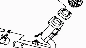

    EDIT: Es gibt in diesem Fall kein spezielles Tankentlüftungsventil. Mal ganz pragmatisch gedacht: Wenn der Fehler mit offenem Tankdeckel nicht mehr auftritt, mal über den Austausch des Tankverschlussdeckels nachgedacht? :D
    EDIT2:
    Ja du hast eine elektrische Vorförderpumpe im Tank eingebaut.
    EDIT 3:
    Die Teilenummer für den Deckel ist: 89200-83831 (z.B. Baugleich mit dem vom Wagen R Plus Diesel und Benziner....evtl gibts ja irgendwo paar Opel Agilas mit dem identischen Deckel?.....Was mich wundert, du hast geschrieben, daß der Tankeinfüllstutzen repariert wurde, kann es sein, daß dabei was falsch gelaufen ist? Denn die teile stehen miteinander in Verbindung
    EDIT4:
    Es gibt oben am Tankeinfüllstutzen das dünne Rohr mit dünneren Schlauch, dieser geht an den zur Seite ausgerichteten Anschluss der Tankgeber/Vorförderpumpen-einheit. Diese Geschichte mal auf Durchlass prüfen, evtl. ist da was verstopft!
