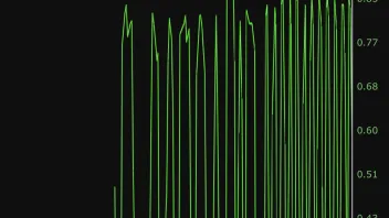

    Ich habe nun schon seit einiger Zeit das Problem das meine MIL öfters mal aufleuchtet und der P0420 Katalysator Wirkung zu gering erscheint.
    Problem ist ja bei Suzuki bekannt und wird durch einen defekten OT Geber verursacht.
    Habe nun mal beide Sonden ausgelesen und die Diagramme angehangen.
    Kann man daraus ablesen ob die anstehende AU im Frühjahr noch bestanden wird oder ist es dazu schon zu spät und der Kat muss getauscht werden?

  • Der P0420 ist ein Fehler, der eigentlich nicht von einem defekten O2-Sensor ausgelöst werden kann. Die Sonde misst Sauerstoff im Abgas. Wenn sie kaputt ist, misst sie entweder gar nichts mehr, dann erfolgt eine andere Fehlermeldung, oder zu wenig. Hier zeigt das System aber zu viel Sauerstoff im Abgas an. Also funktioniert die Sonde noch. Ich denke der Kat wird keine ausreichende Leistung haben.
