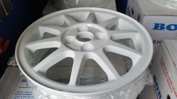

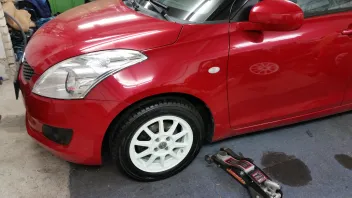

  • Hallo.
    Habe mich ein wenig durchs Netz hier her gelesen.
    Bin auf der Suche nach einer ABE der Enkei Felgen vom Ignis Sport. Mit der Ersatzteilnummer von Suzuki kann ich leider nicht dienen... Nur die der Nabenkappe (43252-80G00)
    Es sollte sich bei der Felge um den Typ HT8 handeln 5J×15" mit einer ET 45.
    Eine Frage noch hinterher mit welchen Radbolzen werden diese befestigt?
    Kegelbund oder Bolzen mit flachem Bund ähnlich einer Unterlegscheibe?
    Einmal editiert, zuletzt von Swift NZ (3. Dezember 2017 um 01:20)
  • Original sind die Felgen mit Radmuttern befestigt: Gewinde M12 x 1,25. Die Radmuttern haben einen Kegelbund mit 60°.
    Solltest du sie mit Radschrauben befestigen wollen, dann halte dich an diese 60°. Die Abnahme auf anderen Fahrzeugen ist obligatorisch.
