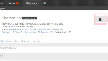

    Das erstellen einer PN, für die die es nicht wissen, erfolgt durch das Klicken auf meinen Avatar. Danach auf das im Bild markierte Icon klicken und auf "Konversation starten"

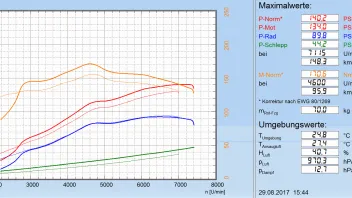

    3. Welche Leistung wird erzielt beim MZ und NZ? Drehmoment und Leistung vorher und nachher aus Erfahrungswerten. Eventuelle Leistungsdiagramme und Drehmomentverläufe?
    Antwort: die Werte streuen so bei 138 - 142 PS und 160 -170 Nm mit der Cup Version (Diagramm im Anhang vom NZ, zu erkennen an der exorbitanten Schleppleistung 8o)
