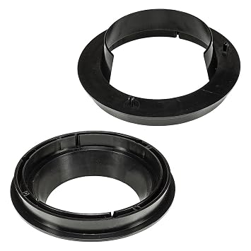

  • Die Weiche brauchst Du zum Anschluß der Hochtöner, aber ohne Adapterringe passen Dir die Tieftöner nicht in de Tür. Da hilft dann auch der Gang in den Baumarkt nix.
    [Blockierte Grafik: https://images-na.ssl-images-amazon.com/images/I/710-Psmi9aL._SY355_.jpg]
    Entweder solche Kunststoffringe oder welche aus MDF. Sind jeweils fahrzeugspezifisch. Und die grünen Plastikpenüpsel mit denen die Originallautsprecher angeschraubt sind vorher aus der Tür rausnehmen.
    In diesem Sinne,
  • Naja, der Preisunterschied ist eher marginal. Ich glaub die Kuststoffringe kosten im Schnitt 12 Euro, die aus MDF um die 20 Euro, das kann man schon investieren. Obs so ein gewaltiger Unterschied ist, weiß ich offen gesagt nicht, ich hatte mal welche aus MDF, mal welche aus Kunststoff, aber nie direkt gegeneinander getauscht.

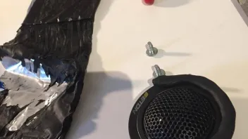

  • Ich habe jetzt die Plastikhalerungen gekauft, reicht mir auf jedenfall! Die Eton POW 172.2 sind angekommen und die verarbeitungsqualität ist ja mal so richtig geil!!! Kann es kaum erwarten sie einzubauen, nur bei den Hochtönern werde ich mir was einfallen lassen müssen....
  • Mojeee, bei den Hochtönern waren bestimmt so Doppelseitiges Klebeband dabei. Gehalten hat das bei mir einen scheiß :( nach dem der Speaker 3 dreimal runtergefallen ist wurde er mit nem Punkt Scheibenkleber fest geklebt :D jetzt kann man am Speaker ziehen und hat die Tür in der Hand :D
    Ride or Die 8)
  • Ich hab meine Hochtöner damals ringsrum mittels UHU Powerkitt fixiert. Ist eine 2K-Knetmasse und lässt sich entsprechend leicht verarbeiten bzw. an schwierige Formen anpassen, härtet nach einiger Zeit aber komplett aus und wird echt steinhart. Mal eben den Hochtöner wechseln ist dann also definitiv nicht mehr drin, was ich seinerzeit so nicht bedacht habe. ^^
    Wenn dir sowas egal ist, bietet der Baumarkt eine Vielzahl an Produkten dafür. Möchtest du dir aber die Option offen halten, die HTs irgendwann auch mal auszutauschen bzw. zurückzubauen, solltest eher zu sowas wie Heißkleber greifen, was man im Zweifelsfall einfach abkratzen kann. Falls du noch was von dem Alubutyl übrig hast, kannst du auch einfach das Butyl vom Alu runterpopeln, eine Wurst draus rollen und am Übergang vom HT zur Plastikabdeckung andrücken.

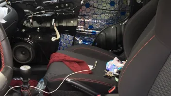

  • So habe die Lautsprecher eingebaut! Sehr zufrieden von der Qualität nur es klappert ganz heftig...aaaber ich habe schon dammflies bestellt also wird das behoben seien.
    Nur jetzt habe ich nach dem ich in der Waschanlage gegangen bin wasser auf dem Alubutyl bzw. in dem Innenraum von der Tür...Was tun?
