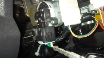

  • Also:
    Der Stecker auf den der Schlüssel zeigt, war das Problem.
    Er sitzt auf der Rückseite des Zündschlosses und über ihn laufen die starken Verbraucher die zum Anlassen vom Stromkreis getrennt werden um die Batterie nicht unnötig zu belasten.
    Kontakte mit nem kleinen Schraubenzieher von hinten nachgeschoben, Kontaktspray in den Stecker und nen Kabelbinder angebracht, damit kein Zug mehr auf den Stecker kommt.
    Alles geht wieder
