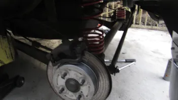

  • Hinten jetzt Original Suzuki Dämpfer verbaut sind von KYB und tatsächlich ca. 4cm kürzer !!
    und mal ein paar Bilder von der HA mit HR Federn
    Der Inhalt kann nicht angezeigt werden, da er nicht mehr verfügbar ist. Der Inhalt kann nicht angezeigt werden, da er nicht mehr verfügbar ist. Der Inhalt kann nicht angezeigt werden, da er nicht mehr verfügbar ist. Der Inhalt kann nicht angezeigt werden, da er nicht mehr verfügbar ist.

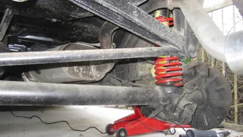

    Und VA
