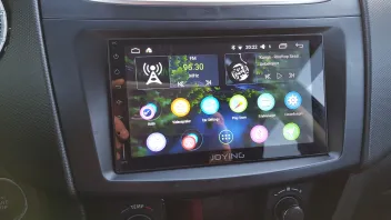

  • So,
    ich habe mich nun endlich daran gewagt und mir ein Joying Doppeldin Android Radio gekauft.
    Android Version ist 6.0.1.
    Es funktioniert soweit alles wie ich es mir gewünscht habe. Es ist sehr schnell dank 2gb RAM und hat einen ausreichend großen Speicher von 32gb.
    Ich habe nun gute drei Tage damit verbracht es mir nach Wunsch einzurichten.
    Leider ist der Displayrahmen ein paar Millimeter größer als der Korpus, daher musste ich die Radioblende etwas nacharbeiten...
    Lenkradtasten funktionieren wie bei meinem AVIC-F70DAB. Es funktionieren nur die Tasten für die Wiedergabe. Das mag aber am Adapter liegen. Bekomme heute noch einen anderen um zu gucken ob ich auch die Telefontasten funktionstüchtig bekomme.
    Das Einzige was mich nicht überzeugt hat ist die Qualität beim Telefonieren. Die Telefonapp, die auf dem Gerät installiert ist, hat keine Noisereduction oder irgendeine Filterung...
    Man kann mich zwar gut verstehen aber die Leute hören wirklich alles was im Auto passiert, vor allem wenn der kleine Rennsemmel nach vorne stürmt brummt es mächtig im Hörerlautsprecher ;)
    Aber bei 50km Fahrt am Tag telefoniere ich, wenn es hoch kommt, vielleicht drei Mal im Jahr im Auto.
    Was mich wirklich überrascht hat ist der Sound. Wirklich purer Sound, da kommt das raus was rein geht, da geht nichts durch Filter oder sonst was.
    Habe es eingestellt und wow...
    Radioempfang, trotz kleiner DAB+ Antenne überraschend gut, besser als beim Pioneer.
    DAB+ nur mit einem Adapter möglich, aber auch das funktioniert 1A.
    Navigation läuft über iGO. War bei mir kostenlos dabei. TMC und Onlinedienste funktionieren bestens und das Beste daran ist, es ist die selbe Software wie im Pioneer nur sind hier die Karten kostenlos, für immer...
    GPS Empfang? Voller Ausschlag.
    Wie gesagt musste ich den Rahmen etwas nacharbeiten und daher sieht es nicht ganz so schön aus, das Gute ist aber, dass ich mir immer einen neuen Rahmen besorgen und es besser machen kann :)
    Mich hat diese China-Kiste überzeugt, vor allem der Preis von "nur" 300 Euro.
    Hier noch Bilder.
    Grüße
