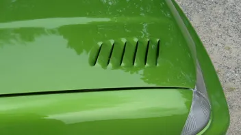

    Ist Ansichtssache die Lufthutze soweit vorne einzubauen. Für die Optik finde ich es persönlich ungünstig dort. Beim 1,0 er kann man den (offenen) Lufi. doch prima weiter hinten einbauen so das die Hutze schön mittig platziert werden kann. Beim GTi ist das ja nun wieder ein anderer schnack wenn man wirklich kühle Luft haben möchte. Am GTi erzielt man natürlich nur vorne den nötigen Effekt.
    Dort habe ich die Hutze eingebaut, ist ne alternative
    --> [Blockierte Grafik: http://www.blueswift.de/DSC037851.jpg]
