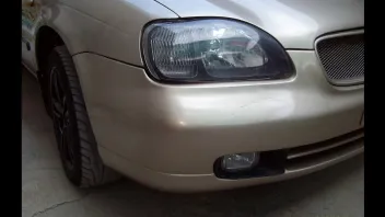

Hier mal Scheinwerfer mit weißen Blinkern zum Beweis.
Seh ich heute zum ersten Mal, sieht echt gut aus
Wegen der Weißen Kotflügelblinker frag mal Toml der hat sicher noch welche

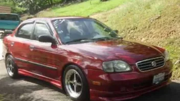

Ich kenne zwar die Baleno Scheinwerfer jetzt nicht live aber der Scheinwerfer in deinem zweiten Bild ist mit sehr großer Wahrscheinlichkeit geöffnet und innen lackiert worden. Bei Originalen Scheinwerfern geht die Chromschicht bis fast ans Glas ran, das ist in deinem Bild nicht der Fall. Ich weiß nicht wie die Scheinwerfer aufgebaut sind, wenn es aber z.b. wie beim Punto II ist dann ist vor dem Blinker noch eine orangene Scheibe angebracht. Wenn das beim Baleno auch so ist wurde die dann in dem Fall gleich mit entfernt.
In den Scheinwerfern sind keine weißen Blinker, sondern einfach die orangene Schale über den Birnen entfernt worden. Das wurde bei den Faceliftmodellen früher ziemlich oft gemacht, damit die SW wenigstens noch etwas sportlich aussieht. ist halt ne ziemliche Fitzelarbeit. SW ausbauen und dann mit nem Dremel o.ä. von hinten die orangene Schale Stück für Stück raus schneiden.
Oder ab mit den Scheinwerfern in den Backofen... 100° für 10-15 min... dann kann man die Steuscheibe vom Gehäuse lösen, man kommt von innen an die Schraube ran, die das Orangene Plastikkondom von innen hält und man kann bei der Gelegenheit gleich mal das Innenleben der Scheinwerfer Künstlerisch etwas gestalten (Pink lackieren oder so)
