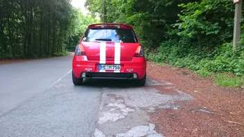

Wollte nur mal einen Eindruck von diesen recht günstigen LED Rückleuchten online stellen.
70€ auf Ebay, alles Plug and Play und sehr passgenau. Umbau total unproblematisch.
Wie findet ihrs?

was man so sieht, sieht ncht schlecht aus ![]()

Ein Frage hab ich noch: wozu könnte die im Bild markierte Lampe sein? Diese sind bei mir nicht angeschlossen.
Rückfahrlicht?
Das sind die Ruckfahrscheinwerfer für den normalen Swift würde ich vermuten. Bei dem sind die in den Rückleuchten und nicht in der Stoßstange.

Nee die sind im unteren großen Kreis rechts angebracht. Da sind 2 Birnen drin. Oben Gelb für Blinker und unten weiß für Rückfahrlicht.
Ich habe auch eine Birne in jedem Rücklicht die nicht angeschlossen ist. Aber die ist denke ich mal für das Rückfahrlicht ![]()
Was fuer eine Fassung ist denn in der angefragten Position verbaut? Ich vermute, es sollte da je eine W5W-Glassockellampe. Der Hersteller dieser Heckleuchten hat die Dinger ja irgendwie zugelassen bekommen. Demnach sollte dort jede Fassung mit der darin zu verbauenden Lampentype bezeichnet sein. Darum an dieser Stelle mal die Frage, ob dort irgendwas dran steht!
Mal etwas gesponnen: Augenscheinlich wuerde dort ein ein kleines Laempchen mit 5 Watt passen. Viel Helligkeit kommt dort also nicht raus und fuer die Funktion als Rueckfahrscheinwerfer ist es dann auch viel zu wenig. Allerdings kommt aus dem einzelnen Rueckfahrscheinwerfer des MZ-Sport ohnehin nicht viel Licht raus und ein paar Laempchen mehr waeren sicherlich auch kein Nachteil. Soweit ich das richtig sehe, sind aber auch zwei Einbauorte fuer Rueckfahrscheinwerfer und Blinker im gemeinsamen Reflektor unten in Richtung Fahrzeugmitte vorgesehen. Damit sollte man beides abdecken koennen.
Ansonsten koennte man in den kleinen Reflektor eine WY5W mit orangem Glas einsetzen, was dann in Helligkeit und Funktion dem Seitenblinker entsprechen koennte. Macht aber auch wenig Sinn, da die PY21W die vorgesehene Funktion des Blinklichts mit 21 Watt deutlich besser abbildet.
Bliebe noch die Moeglichkeit, eine WR5W einzusetzen, also die 5 Watt-Type mit rotem Glas. Funktion in diesem Fall als Ruecklicht und quasi als Backup fuer das vom LED-Cluster abgebildete Ruecklicht. Okay, das waere dann wenigstens etwas im Sinne der Verbesserung der Betriebssicherheit. Wuerde mir rein optisch neben dem LED-Cluster aber auch nicht gefallen.
Unter dem Strich hat diese kleine Leuchte keine wirklich brauchbare Aufgabe.

Es gibt keinen Sockel, das "Lämpchen ist bereits fest eingebaut und mit + und - Kabel anschließbar (ist aber isoliert)
Also vermute ich vielleicht irgend eine besondere Bauart oder Landesspezifische Funktion. Alle vorhandenen Sockel habe cih ja bereits installiert und angeschlossen.

Wenn ich es recht sehe, dann ist das Laempchen klar und offenbar auch nicht einmal auswechselbar? Du koenntest es mal bestromen und schauen, wie hell es tatsaechlich wird. Ich koennte mir dann noch einen sinnvollen Gebrauch vorstellen, wenn man es auf die Rueckfahrscheinwerfer klemmt.
Ja, richtig, die sind klar und fest verbaut.
Der Händler hat mir geantwortet. Es sind Rückfahrleuchten, je nach Vorliebe kann man die vorhandenen mit Sockel nutzen oder eben diese extra verbauten anklemmen. Perfekt =)
Klemmst alle 4 an, dann hast die Chance auch was zu sehen beim rückwärts fahren ![]()
