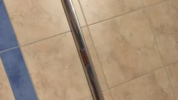

    Allerdings verstehe ich nicht, warum die Strebe für einen 1,2 er Motor sein soll, Summit hat nur eine Strebe für den Swift NZ und der Swift Sport ist keine 4 cm breiter an den Domen
    als die anderen Motorisierungen... wahrscheinlich ist die Strebe nur verkehrt zusammengeschraubt?...

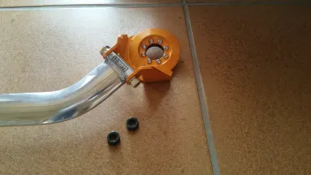

  • Also rein optisch hast du schonmal die richtige Strebe, da es diese Besonderheit mit der geschraubten Domauflage nur beim Swift NZ gibt! :thumbup:
    Dieser schwarze Gummi-Teller-Ring kommt unter die orangen Halterungen.... oben kommen die original Abdeckungen drauf, die Halterungen selbst werden mit 2 großen Muttern (M12 sind glaub ich sogar dabei?) auf die Dome geschraubt. Zum Schluß wird die polierte Strebe zwischen den orangen Halterungen mit den mitgelieferten Bolzen befestigt (kürzester Abstand von Bolzen zu Bolzen! sollte 930mm sein). Wo sind eigentlich die ganzen NZ Fahrer mit der Strebe? Du bist doch bestimmt nicht der erste der die hat?...

    bei mir sind diese schwarzen Ringe aus Alu. Diese sollten dann wie auf Bild 2 montiert und festgeschraubt sein. Am Samstag werde ich dann probieren, die Strebe zu verbauen.
    Klar, 200€ sind schon einiges für die Strebe, aber dafür entfällt das Anbohren der Fahrzeugdome und das Versiegeln der Löcher.

    das Werk ist vollbracht, die Strebe ist nach einiger "Fummelei" nun verbaut. Nachdem ich mich in Ruhe nochmals mit der Sache beschäftigte, ging alles wie erwartet.
