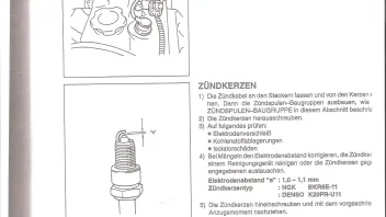

  • ich gehe davon aus dass Du einen G13BB motor hast KLEMM DIE BATTERIE AB ! ! ! eigentlich ist es nicht sehr
    schwierig den kerzenwechsel selber zu machen. beim G1BB - motor findest Du 2 module (zündspulen)vor,welche
    ZYL 1 / 4 und ZYL 3 / 2 versorgen. (die zündkerzen sind fast 15 cm tief unten !) geht irgendwie mit der
    RICHTIGEN kerzen-nuß und einer verlängerung.
    zieh einmal_den_beim ZYL 1 (links) raus ( vorher bei den zünd spulen die stecker - re. und links abnehmen )
    wenn Du den kerzenstecker mit dem längsten zündkabel LINKsSEITIG rausziehst, hast Du eine vorstellung wie tief
    die kerzen unten sind. unt.seitig auf den zündspulen bef. sich die anderen kerzenstecker diese sind fest mit der
    zündspule verbunden - achtung ! die teile sind SAUTEUER. - vor dem rausdrehen der ZK etwas lockern , ca. 3 umdrehungen - mit druckluft ausblasen . merk Dir wo die jeweilige alte kerze drinnen war - die sollten alle
    gleich aussehen - aufpassen beim reintun :sorgfältig ins gewinde finden - ein wenig kupferpaste ist gut (25 Nm)
    TU JA DIE RICHTIGEN KERZEN REIN ! wenn Du DIE RICHTIGEN geeigneten GLEITFUNKENKERZEN auftreiben kannst = besser . . .
    NIE ! ! ! bei noch warmen motor die kerzen reinschrauben - man braucht sehr viel gefühl beim festziehen - ich mach`s immer mit dem
