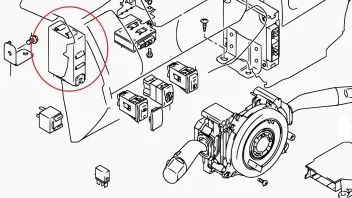

    Dachte mir schon, daß der "Door Lock Controller" / das ZV Steuergerät nicht billig sein wird....könnte mal bei nem Autoverwerter nachfragen,
    Das Teil müsste im Fahrerfussraum irgendwo sitzen, hab in Echt noch nicht nachgeschaut. Siehe rote Markierung im Bild.
