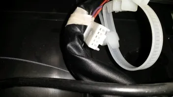

unbekannter Stecker hinter dem Radio
  • Sieht irgendwie wie ein Überbleibsel vom Vorbesitzer aus. Schau doch mal nach, wo die Kabel hinführen, dann lässt sich evtl. ausmachen, für was der Stecker gut ist/war.
  • Den Erst- bzw. Vorbesitzer kenne ich sehr gut. In meinem SSS war nie ein anderer Radio verbaut.
    Es muss irgendein Originalstecker sein der ev. zu einer anderen Ausstattungsvariante gehört.
    Das Kabel verschwindet hinter der Querstrebe.
    Vielleicht weiß ja noch jemand wozu dieser Stecker gehört, da erspar ich mir das zerlegen des Amaturenbretts :D

  • Ich habe vor ein paar Tagen das AVIC-F70DAB bei mir verbaut und auch bei mir ist dieser Stecker vorhanden.
    Interessiert mich auch brennend was das sein soll. Vielleicht ein Can-Bus Anschluss um Daten im Radio anzeigen zu lassen??
    Grüße.
  • An dem Stecker liegen 3 Signale an.
    Pin 1 rot/schwarz = Feststellbremse (analog)
    Pin 2 rot = Rückwärtsgang (analog)
    Pin 3 violett = Geschwindigkeitssignal
    Grundsätzlich können diese Signale für sämtliche Radios genutzt werden, wobei das Geschwindigkeitssignal auch schon auf dem hellblauen Hauptstecker liegt.

  • Gut zu wissen :). Geschwindigkeit kann ich mir denken wofür es gut ist (Lautstärkeanpassung).
    Rückwärtsgang für die Rückfahrkamera?
    Und Handbremse? Für DVD-Funktion?! Oder wofür? :D
    Mein Swift:
    MZ 2008er Modell - EZ 19.01.2009 - 5 Türen - 1.3l - Comfort - Cats Eye Blue Metallic
  • Bei manchen Radios werden bestimmte Funktionen gesperrt, wenn die Handbremse nicht gezogen ist, damit der Fahrer bei der Fahrt nicht abglenkt wird. Dazu gehört dann auch das abspielen von Videos.
    Viele dieser Sperren werden aber auch über das Geschwindgikeitssignal geschaltet. So kommt man z. B. beim Swift Sport nicht im BT-Setup rein, solange der Wagen rollt.
