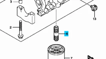

    Nach abschrauben des alten Ölfilters habe ich festgestellt daß das
    Gewindestück am Ölfilterflansch lose ist.
    Wie kriege ich das wieder befestigt ? Oder wird es nur Handfest eingedreht und zieht
    sich beim anschrauben des neuen Filters von selber fest ?
    fahrzeug : Suzuki Splash 1.2 HSN 8306, TSN ABU
    Danke für Antwort
  • Das würde sich wohl mit dem Filter mehr oder weniger festziehen - aber Ich tät's zuerst etwas fester (als nacher den Filter) anziehen- soll eigentlich nicht jedesmal beim Filterwechel mit 'rauskommen.
    Ich gehe davon aus, dass man mittig mit einem Schlüssel rankann...
