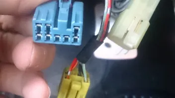

  • Hey Tom, ja damals hast du mich gefragt, aber laut Typenschein war ich mir sicher es wäre ein ea...kann man jetzt nichts machen. Den Stecker fotografier ich heute abend. Dankeschön!!!

    Leider hat er zum Schluss nicht mehr berichtet ob der Stecker vom letzten Bild nun der richtige für die nsw gewesen ist und alles funktioniert hat?

  • der blaue Stecker und Steckeranschluss Heckscheibenheizung und Nebelschlußleuchte gehören zusammen...
    Ihr braucht den blauen Stecker, aber wenn dann in der neutralen Farbe für Nebelscheinwerfer und das hat der MA nicht... also externen Schalter mit Stecker, links oder rechts vom Lenkrad, meisten links, im Amaturenbrett...
    Glaub der Stecker müsste grün sein, bin mir aber nicht mehr sicher
    und der Schalter ist der große mit Nebelscheinwerferemblem und grüner Leuchte...
    VG Lülle

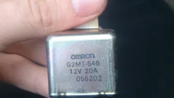

    Ich habe den richtigen Schalter für unten neben der höhenverstellung. Nun fehlen mir quasi nur die beiden Relais ( hab ich auf dem schrottplatz vergessen,und muss ich noch holen) und der passende Stecker für den Schalter,dessen Sockel grün ist...

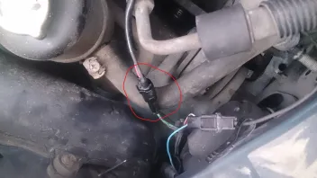

    Kabel vorne für die nsw liegen bereits ab Werk und sind angeschlossen.

    welche relais brauchst Du ?
    Hätte noch zwei relais...

    Ich habe die Kabel vorne bei den scheinwerfern ab Werk liegen und angeschlossen.
    Im Moment suche ich verzweifelt das andere Ende des Kabels unterm amaturenbrett.
    Relais habe ich bereits,vielen Dank.
    Nur wo die Relais hin gehören hab ich auch noch nicht raus gefunden.
    Kann mir das bitte jemand verraten?
  • Kabel hab ich heute nach wiederholter Suche mit der Taschenlampe auch gefunden...
    Nun muss ich noch das Kabel finden wo das relais aufgesteckt wird,das sollte ja auch ganz in der nähe zu finden sein,und dann sollte alles funktionieren... zumindest in der Theorie.
    Abschließend noch die Frage ob nur dieses 1Relais benötigt wird,oder sogar 2?
    Der TE hat ja 2 Relais zu seinen scheinwerfern bekommen...Ich habe dieses Runde nicht.?

  • ich meine das Runde gehört neben den sicherungskasten im Innenraum und eins in motorraum oder sogar Beide in Innenraum, genau weiß ich das jetzt auch nicht mehr, schon leider etwas her...
