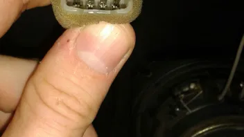

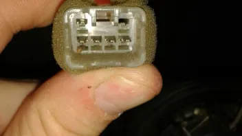

hier ist der stecker direkt hinter der Blindklappe neben dem Spiegelverstell-schalter

Hey Tom, ja damals hast du mich gefragt, aber laut Typenschein war ich mir sicher es wäre ein ea...kann man jetzt nichts machen. Den Stecker fotografier ich heute abend. Dankeschön!!!
Oh mann,ja dort hab ich einen freien Stecker rumhängen
Zitat
Ja beginnt mit einem T. Also bedeutet das,dass ich nun einen MA in EA Optik habe??
Also hab ich den falschen Schalter und demnach auch nach dem falschen Stecker Gesucht??
Weil den Stecker den ich gesucht habe, ist 1 zu 1 der selbe Stecker, der für auf den Nebelschlussleuchtenstecker passen würde....und diesen Stecker gibt's bei mir nur einmal, eben für die Nebelschlussleuchte. Ich habe alles durchsucht -
Weil den Stecker den ich gesucht habe, ist 1 zu 1 der selbe Stecker, der für auf den Nebelschlussleuchtenstecker passen würde....und diesen Stecker gibt's bei mir nur einmal. Ich habe alles durchsucht -
Es steht EA in meinem Typenschein und trotzdem meint ihr es ist ein ma??
Zitat
Sorry, Airbag ist vorhanden aber so einen Schalter gibt's bei mir nicht
Sorry, Airbag ist vorhanden aber so einen Schalter besitz ich nicht
ich lieg schon den vierten tag in Folge verdreht im Auto in der Hoffnung den scheiss Stecker doch irgendwo zu finden, es ist aber aussichtslos,da ist nichts
Ja ich hab bestimmt einen ea!!
Also ich habe die Nebler an die frei rumliegenden Kabel im Motorraum gehängt.

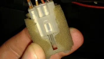

Ich hab hier einmal ein Foto vom alten Schalter mit Nebelschlussleuchte plus den blauen Stecker, wo er dran gehängt war. Ich hab auch ein Foto vom neuen Schalter mit Nebelscheinwerfer gemacht.
Weiter hab ich noch zwei Relais, eines rund und eines eckig. Es würde für Beide einen freien Stecker geben...Ich fahre einen Suzuki Swift EA Bj. 1996
Kann mir keiner helfen?? Hab das forum auch schon durchforstet, aber konnte mein Problem nicht lösen.
Der einzige passende Stecker ist eben der blaue, an dem die Nebelschlussleuchte dran war.
