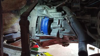

    Auto steht auf Trailer, habe gestern alle Teile bestellt. Der schlachtjusty ist auf Bühne und wartet darauf, die Getriebe Glocke aufgeschnitten zu bekommen, damit ich an der kupplung weiter messen kann und was ich da noch umbauen muss, damit die funktioniert..
    Alternativ fräse ich noch ne schwungscheibe um und bohre die auf Loch Bild 160 mm kupplung, aber das entscheide ich wenn es eingebaut ist.. Meine derzeitige rutscht beim anfahren mit 4000 u/min gnadenlos durch.. Ich fahre jetzt immer mit ca. 3000 U/min an. Wenn die dann ganz gegriffen hat gibt es Vollgas bis ca. 8500 U/min, dann kommt nächster Gang, das macht jetzt richtig Spaß, wenn der nach schalten nach vorne springt und sofort wieder Leistung hat.. Das war ne gute Entscheidung, dieses Getriebe..

    so am Schlachter mal das Getriebe geöffnet um da die Wege usw. Zu vermessen und was passiert wenn ich da trete, wieviel weg kommt..
    Habe dann mal gemessen, dass ich 8mm ausrücklager hub hinbekommen kann.

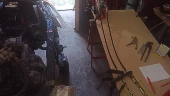

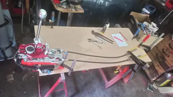

    so heute mal Kontakt mit jemand aus Forum gehabt.
    Er hat auch so einen short Shifter und er hat mal die längen des Bowden Zugs im jeweiligen Gang vermessen.
    Ich habe das dann an dem justy (Serienmäßig) und an dem shifter gemessen.
    Erstmal habe ich mich komplett vermessen und gejubelt, weil die Werte nicht stimmen, ich nen Grund habe, warum es nicht geht..
    Dann habe ich das ganze mit Fehleranalyse usw. An denjenigen geschickt, der hat sofort Kontakt zu der Firma aufgenommen und da kam schnell die Antwort, schicke bitte video..
    Dann habe ich video gedreht und ihm gesendet. Dann kam die Analyse am Telefon und da habe ich gesehen, dass ich beim schalten durcheinander gekommen bin, bzw. Die Maße falsch notiert habe..
    Also, das ganze nochmal und siehe da, die maße sind ähnlich.. Ich werde das dann umbauen, wenn ich nicht mehr außer Gefecht gesetzt bin und dann am Rennauto weiter justieren..
    Mal Foto vom messaufbau..
    Mich hat mein Fehler tierisch geärgert..
    Bei anderen wäre ich entspannt gewesen, aber so ein dummes Ding..
