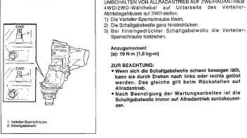

  • Hey,
    war bei meinem Justy auch so. Letztendlich war es nur der Stift am Getriebe, der
    die Kraftübertragung zur Kardanwelle unterbrochen hatte.
    Also, vorausgesetzt das Baleno-Getriebe ist nicht all zuviel entfernt vom Swift-Getriebe.
    Ich werfe hier einfach mal die Anleitung für den Swift rein.

  • Hallo Dekupitus,
    danke für dein Bild. Genau den Stift hatte ich auch schon im Visier, wusste aber nicht genau ob es dieser auch ist. So wie es bei mir aussieht ist der Stift eingedrückt und somit auf 2WD geschaltet.
    Ich werde morgen gleich mal den Wagen auf die Bühne heben und nachschauen ob es das ist.
    Danke auf jeden Fall für eure Hilfe. Ergebnis wird natürlich sofort gepostet.
    mfg Walter

  • Hallo an alle :D :D
    Hatte heute den Baleno auf der Bühne und jetzt funktioniert der Allrad wieder !! War durch den eingedrückten Stift deaktiviert. Nach einigem hin und her hat er sich doch gelöst und wir konnten ihn herausziehen.
    Ihr könnt mir glauben das ich sehr erleichtert bin. Vom Fahrverhalten her gleich um Klassen besser.
