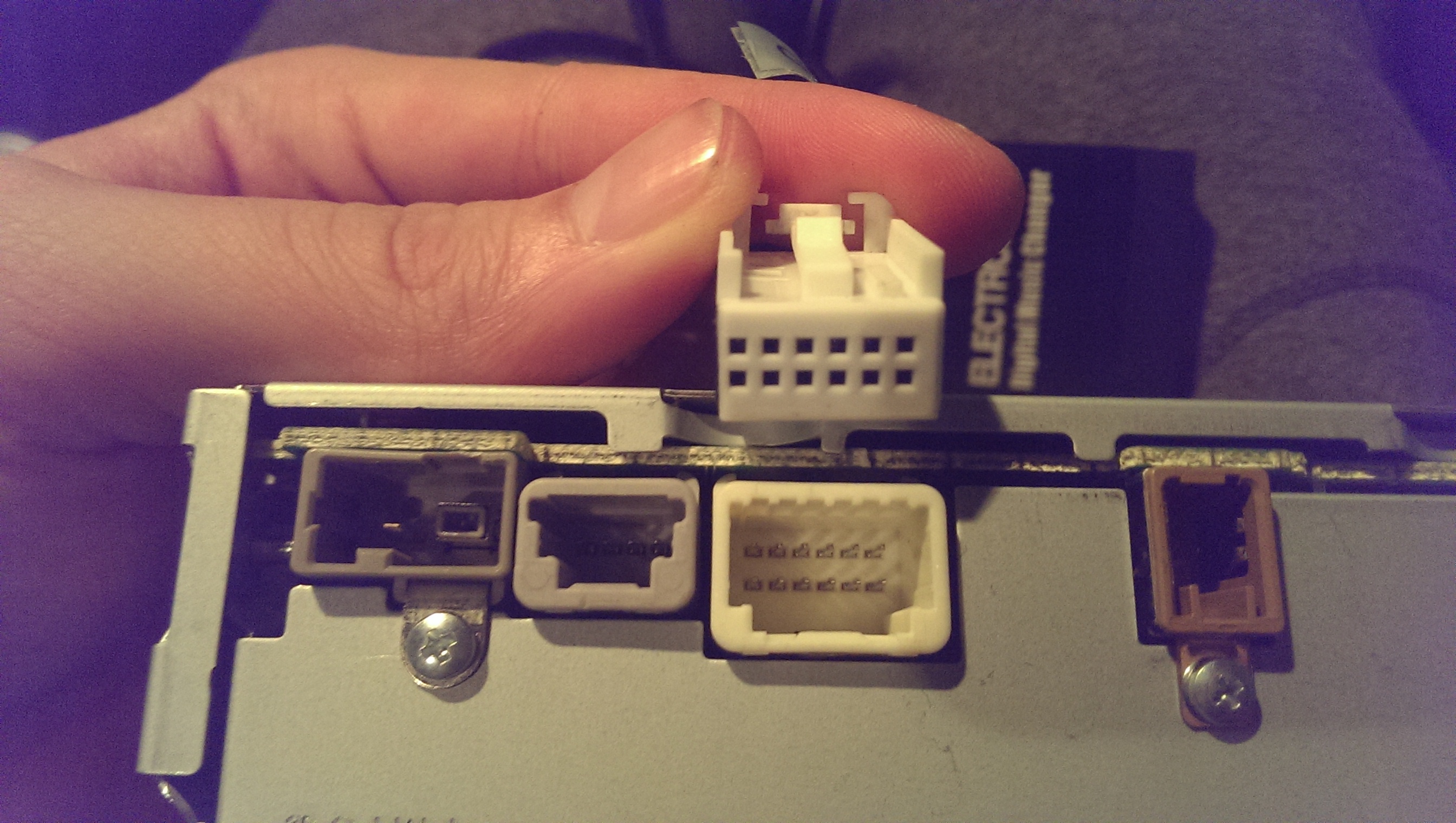

  • Nachdem mir nun viele Händler eine Verneinung auf die Frage ob es nicht möglich wäre mein Handy via Aux ans Radio anzuschließen gaben und auch alle meinten man könne das Radio nicht austauschen, habe ich mich selbst auf die Suche gemacht. Ich bin bei meiner Suche auf den Electronicx - Digital Music Changer gestoßen, welcher in den CD-Wechsler geteckt werden soll. Laut Angaben des Herstellers sollte nahezu jedes Radio einen solchen haben. Um dies zu kontrollieren, habe ich bei meinen SSS das Radio ausgebaut und tatsächlich hat auch dieses Radio einen Eingang mit 12 Pins, genauso wie der Stecker welcher der Electronicx - Digital Music Changer besitzt. Als dieser heute jedoch ankam musste ich feststellen dass der Stecker zu groß ist ... Obwohl beide ausschauen als wären die für einander gemacht, passen sie nicht.
    Ist dieser Eingang im SSS-Radio kein CD-Wechsler? Gibt es einen Adapter hierfür? Gibt es andere Möglichkeiten einen Aux-Eingang zu erhalten?
    [Blockierte Grafik: http://fs1.directupload.net/images/141212/jvxnvipf.jpg]
    LG
    weyro
  • Seit wann hat das Original Radio einen CD-Wechsler???
    Und wieso soll man da kein anderes Radio einbauen können???
    Und warum willst du dein Handy über Aux anschließen, wenn das Radio doch Bluetooth hat???
    Gruß Sven[b]
  • Ich weis nicht ob es einen CD-Wechsler hat, deshalb meine Frage
    Die Händler meinten es gäbe keine passende Blende für andere Radios <-- So hat man es mir gesagt :(
    Der Bluetooth funktioniert doch ausschließlich für die Freisprechanlage, so weit ich weis zumindest.
    LG
    weyro
  • 1. es gibt Blenden für genormte DIN und 2-DIN Radios, inkl. Adapter für die Lenkradfernbedienung
    2. das Radio kann auch über Bluetooth Musik abspielen
    3. CD Wechsler gibt es meines Wissens nach nicht
