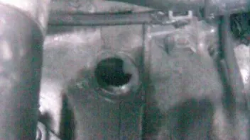

  • Den ZZP kann man einstellen! Am NW-Fühler (sitzt da, wo sonst der Verteiler sitzt) wird er eingestellt. Man muß dazu allerdings eine Kabelbrücke setzen um den ZZP festzustellen!
    Das Signal erkennt eine Stroboskoplampe auch an den Steuerleitungen vom 1.Zylinder! Die Markierung befindet sich auf dem Schwungrad unter einem "Stöpsel"
