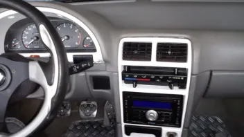

  • Deejay-Q hat recht. Habe ich bei meinem Cabrio auch gemacht. Bei mir ist es allerding nur ein günstiges Gerät was ich noch über hatte.
    So habe ich meine Anlage verbaut (siehe Link). Ist zwar auch nichts großes aber für mein Cabrio reicht es.
    Projekt Swift Cabrio
