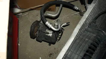

  • also im Moment hab ich folgende Teile - Bezeichnung teileise auf englisch:
    Kompressor
    Kühler ink Lüfter und Condenser
    Evaporator
    2x Leitungen.
    Wo ich mir nicht sicher bin, da ich die Teile aufgrund fehlender Abbildungen im Werkstatthandbuch nicht 100%ig identifizieren kann:
    Magnetschalter
    Trockner
    Druckschalter
    Expansion Valve
    Was ich sicher noch brauche:
    Relais Sicherungen, Lüftungsschalter.
    Ich hab jetzt ein paar Fotos von dne Teilen gemacht die ich schon habe, vielleicht kann mir ja jemand helfen, vll ist eh alles schon dabei :)
  • Der Druckschalter ist glaube ich am Trockner drann (soweit ich weiss darf der Trockner keine luft ziehen, darum ggf. erneuern.)
    Am Kompressor ist ein Magnetschalter, der ist damit bestimmt gemeint. Wenn man die Klima einschaltet, zieht der Magnetschalter und der Kompressor läuft an.
    Auf dem ersten Blick sieht deine Sammlung sehr vollständig aus. Was du noch brauchst ist der Motorhalter und ggf. der Kabelbaum, musst mal schauen, ob das schon vorbereitet ist (was ich nicht glaube)
  • Der Schalter zum einschalten hat eine weißen quadratischen Stecker, der müsste irgendwo unterm Radio sein. Du kannst ja mal schauen, ob die kabel für´s Relais schon liegen, wenn das so ist, müsste der Rest auch vorhanden sein.

  • Ich hab dir mal ein wenig geholfen, ;) wenn du die letzten 3 Dinge noch zusammenbringst und die Kabel schon vorhanden sind, dann dürfte dein Umbau was werden.
