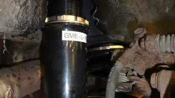

    Was man vielleicht nicht auf den ersten Blick sieht, aber spätestens beim Einbau, ist der größere Durchmesser des hinteren Schwingungsdämpfers gegenüber den Seriendimensionen. So ist es von Vorteil ein kleines Stück Blech, welches m.M.n. aufgrund von Stärke,Verlauf und Dimension lediglich Schutzcharakter hat, zu entfernen, um den Schwingungsdämpfer etwas mehr Platz zu schaffen und eine Verstellung im eingebauten Zustand sicherzustellen.

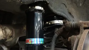

    Fertig verbaut sieht das dann unten und oben so aus:

    An der Vorderachse war der Einbau dagegen problemlos. Das Federbein hat die gleichen Verschraubungen und Bremsleitungshalter wie das Originale Ferderbein.
    Aktuell siehts nun so aus.

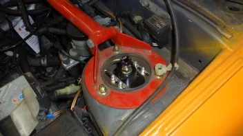

    Vielleicht noch kurz ein paar Sätze zum Verstellmechanismus. "Normale" Gewindefahrwerke bestehen aus zwei, übereinander gelagerte Federn, wobei die Höhe des Fahrzeuges über Verstellen des unteren Federtellers erfolgt und eine Feder dann nur für die Vorspannung zuständig ist. Bei diesem Fahrwerk ist das Prinzip etwas anders. Man hat nur eine Hauptfeder und über deren Federteller wird lediglich die Vorspannung eingestellt. Die Höhenverstellung wird durch verdrehen des Dämpfers im Achshalters ermöglicht. D.h. Vorspannung/Federweg und Fahrwerkshöhe können unabhängig voneinander verstellt werden. Bei mir sind im aktuellen Zustand noch etwa 1-1,5cm Luft zum Verstellen nach unten. Zusätzlich haben die vorderen Federbeine ein verstellbares Uniball-Domlager aus Aluminium. Damit ist der Sturz ein der Vorderachse in gewissen Grenzen einstellbar.
    An der Hinterachse siehts etwas anders aus, bedingt durch den getrennten Verbau von Feder und Dämpfer. Hier wird die Höhe über den verstellbaren Federteller eingestellt und parallel dazu wird der Dämpfer durch Verdrehen rein- bzw. rausgeschraubt, um die Vorspannung der Feder im entlasteten Zustand sicherzustellen. Aktuell ist bei mir die höchst mögliche Tieferlegung eingestellt, d.h. nur ein Federteller ohne Konterring. Bei weiteren Interessenten an dem Fahrwerk kann hier durch Optimierung von Feder und Dämpfer eventuell 1-2cm mehr Möglichkeit herausgeholt werden, so die Aussage von GME.
