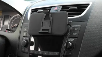

  • Hallo, habe mir eine QI Ladestation für das Nexus 5 selbst gebaut!
    Da ich das CD-Fach nie verwende wurde der Wirelesslader mit einem angepasstem Kunststoffstück dort eingeklemmt!
    Laden funktioniert einwandfrei trotz Schutzcover und Halterung, laden auch bei Navigation, Handy nur einklemmen statt anstöpseln.
    Kosten:
    Lader aus der Bucht um 15.-
    Halterung Handy (gekürzt und wieder verklebt) von Pearl um 5.-
    Kunststoffleiste, Superkleber.
    Abgewinkeltes Ladekabel um 8.-

  • Auf dem flachen Lader ist hinten eine Kunststoffleiste in der richtigen Position angeklebt.
    Die Leiste entspricht genau den Abmessungen des Faches, die Ecken oben mußt du abrunden und leicht schrägen.
    Habe mehrmals nacharbeiten müssen bis es gepasst hat.
    Sie steckt (klemmt) nur im vorderen sichtbaren Teil und ist so ca. 15mm tief und ragt nicht ins Laufwerk hinein.
    Auf Wunsch kann ich dir die Leiste mal abmessen.
