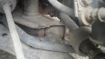

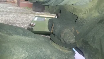

Hallo, ich habe erst seit kurzen einen 2005er Swift (geschenkt bekommen)...Nun meine Frage: Vorne rechts polterts ganz schön. Vermutung meinerseits liegt beim Querlenker. Habe mal ein paar Bilder drangehangen. Normalerweise sollte dieses Gummiteil doch ganz in der Buchse stecken, oder? Kann dieser "kleine" Verrutscher solch Poltern verursachen?
Wenn es der Querlenker ist...ist der echt so leicht zu tauschen? Sind ja nur drei Schrauben und dann Achsvermessung, oder?

Also zumindest die hintere Buchse ist defekt. Wenn das Traggelenk und die vordere Buchse ok sind, kann man überlegen, einfach die hintere neu einpressen zu lassen (wenn möglich) oder einfach einen kompletten Querlenker einbauen.

Hab's heute getauscht. Zwei Stunden lockeres Schrauben und fertig. Kein Poltern mehr.
