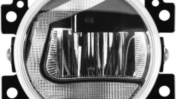

  • ich schau mir das heute nochmal an, aber ich meine, dass die untere leiste gar keine Led 's hat
    Einmal editiert, zuletzt von Suppenhuhn (1. April 2014 um 12:10)

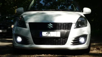

  • soooo Fakt ist, es leuchtet nur die Senkrechte Leiste und für mich sieht das so aus, dass die waagerechte Leiste gar keine LED 's hat !!!
    Kann das sein, oder habe ich da Montagsleuchten dran ?

  • [Blockierte Grafik: http://konfigurator.suzuki.de/auto/uploads/accessory/image/Nebelscheinwerfer_Set_990E0_60P51_000.jpg]
    [Blockierte Grafik: http://78.138.119.49/userdata/1/9017/0hfXtogk/kfz31536300_06305-071.jpg]
    Man muss ja nun wirklich nicht Fahrzeugbau studiert haben um zu sehen, dass in der unteren Leiste schlichtweg keine LEDs drin.
    Die dient einfach nur der Zierde und führt die Linie des TFL optisch fort, also ein reines Designelement.
    Ohne die untere Leiste würde die TFL in der Neblerblende auch reichlich verloren und deplaziert wirken...

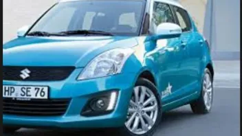

    [Blockierte Grafik: http://i.imgur.com/CpXLf5L.jpg]
    Sei doch einfach froh, dass du wenigstens standardmäßig ein TFL hast, das auch optisch zum Auto passt. :P
