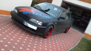

Was ist das für ein Frontansatz mit großen Neblern?!
