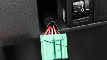

  • Habe nachgeschaut und habe folgenden Stecker für Nebelscheinwerferschalter gefunden
    Nun wollte ich wissen, ob eines dieser Kabel in den Motorinnenraum führt
