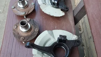

  • ich muss den alten Schinken nochmal ausgraben weil mir das gleiche kommendes Wochenende bevorsteht.
    Ich habe einen radlagersatz bestellt,inklusive montagematerial.(Seegering,fett etc)
    Muss die Radnabe zwangsläufig auch erneuert werden oder kann ich die wiederverwenden?
    Wollte mich nur schon mal vorab ein wenig informieren .
  • Radnabe bleibt die alte, ordentlich auspressen und ins neue Lager wieder rein ?
    Dank Rick für die Info.
    Da bin ich mal gespannt. Werde direkt beide Seiten machen. Wofür hat man sonst Urlaub?! 8o
  • Im Urlaub kann man auch prima hinten beide Lager samt Bremstrommeln erneuern. ? Viel Spaß beim Wechseln. Ist echt nicht zu schwer.
    Hinten habe ich nur mal zur Sicherheit frisches Fett reingepresst... mehr ist da ( noch) nicht nötig.;)
