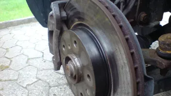

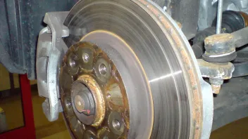

    Bei 19000 wurden vom Suzuki Händler Riefen in den vorderen Bremsscheiben festgestellt. Daraufhin wurden Scheiben und Klötze ausgetauscht.
    Die Riefen/Rillen habe ich bei meinem (EZL.: 2. August 2006) bei ca. 15.000 km im Februar 2008 bemerkt, aber es war nicht nötig irgendwas zu tauschen. Wie sah damals die Bremsscheibe zeigt das erste Foto.
    Die nächsten Fotos zeigen die selbe Bremsscheibe im April 2008, April 2009, Oktober 2010 und Oktober 2012.
    Auf dem letzten Bild sieht man deutlich wieviel aus dem Bremsklotzen nach über 6 Jahren und ca 58.000 km noch übrig geblieben ist.
    Mit der gleichen Bremse habe ich den Wagen im Ende März dieses Jahres, also nach 6 Jahren und knapp 9 Monaten gegen meinen aktuellen getauscht.
