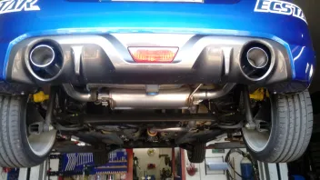

  • so kleines Update ... der Endpott ist dran . Edelstahl für 270 € von Ulter . Passform .... ok , das linke Rohr hängt etwas durch , wird aber nochmal gerichtet . Macht sich auf ner Hebebühne besser als auf ner Auffahrrampe . Aber der Sound ist für den Preis echt spitze . Schön bassig u dumpf , nicht so blechern . Madam und Ich sind zufrieden .

    stony1: Was meintest du mit "das linke Rohr hängt etwas durch" genau? Optik und Passform sollten scho passen und das Ding soll nirgends anschlagen. Würde es sowieso bei meinem Suzuki Händler machen lassen.

  • also der Sound ist dumpf bassig , nicht so hell u blechern . Mir gefällts . Das linke Rohr ist nicht mittig , da muss nur der Halter vom Auspuffgummi etwas nachgebogen werden . Anschlagen tut da nix , sieht halt nur unschön aus , rechts isses mittig , beim linken Rohr vielleicht 1,5 cm , dann passts optisch perfekt . Aber für den Preis Edelstahl ( wenns denn stimmt ) kann man nicht meckern . Was Ich schön finde , von innen hört man nix , man kann also auch volle Lotte auf der Bahn brennen , ohne das einem die Ohren abfallen , aber von draussen im vorbeifahren schön dumpf u bassig :)
