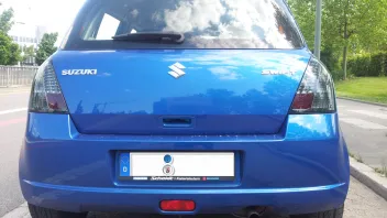

    Ich suche für meinen swift sport MZ/EZ bj 2008 Rückleuchten in smoke optik. Die einen oder anderen habe ich auch schon gefunden. Gibt es da eine kaufempfehlung ? Und brauche ich adapterkabel? Hab gelesen das die von carparts nicht die tollsten von der verarbeitung sind!? Hab auch hier im forum die sufu benutzt und den google angeschmissen
    diese hier suche ich... http://www.bilder-upload.eu/show.php?file=…-1381985997.jpg

  • wenn du nen facelift modell also nen mz/ez nach 2008 hast dann brauchst glaub ich noch nen adapterkabel...wenn du dann noch den sss hast dann musst die in den rückleuchten befindlichen rückfahrglühlampen rausdrehen...soviel ich weiß!
    die scheinwerfer sind mit ein oder 2 schrauben befestigt und zusätzlich geklipst einfach schrauben lösen und behusam am scheinwerfer ziehen...dann das kabel von der karosserie lösen , ist sone art gummiestopfen daran ziehen und dahinter ist der stecker ;)
    abstecken und mit den neuen einfach das gleiche nur rückwärts ;)
