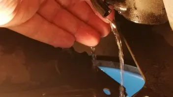

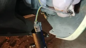

die Scheibenwaschanlage bei meinem Splash 1.0 geht nicht. Heute habe ich den Schlauch abgezogen und mit Druckluft in den Schlauch geblasen. Der Durchgang zu den Düsen ist frei und auch andersrum also in Richtung Wasserbehälter geht die Luft auch gut durch. Es kann also nur noch an der Pumpe liegen.

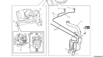

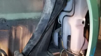

Weiss jemand, wie ich die Pumpe ausbauen kann und was ich dazu alles wegbauen muss? Es sieht nämlich alles ziemlich zugebaut aus
