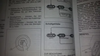

    habe einen Swift Sport NZ und habe eine kleine Frage dazu die mir nichtmal mein Autohaus beantworten kann.
    Es geht darum, dass wenn man einmal den Startknopf drückt der ACC Modus, wo nur das Radio läuft, angeht. Bei wiederholter Betätigung des Knopfs geht ja die Zündung an. Gibt es eine Möglichkeit von Zündung wieder in den ACC Modus zurück zu kommen.
    Laut Grafik in Betriebsanleitung ist dies möglich. Leider finde ich das nicht heraus.
    Könnt ihr mir weiterhelfen ?

  • Was steht denn eig in der Bedienungsanleitung, dass du darauf gekommen bist?
    Das Handbuch ist ja auch das selbe wie vom Club zB der noch nen Schlüssel hat..
  • Also mittlerweile hab ich eine antwort von Suzuki bekommen. Und die ist leider wie folgt:
    Nach Rücksprache mit der zuständigen Fachabteilung können wir Ihnen mitteilen, dass es bedauerlicherweise nicht möglich ist, vom Zustand "Zündung an" in den ACC Modus zurückzugelangen. Von "Zündung an" kann man lediglich in "Start" oder "Off" schalten.Wir hoffen Ihnen mit diesen Informationen weitergeholfen zu haben und verbleiben.
    Sprich es ist trotz der Grafik wohl nicht möglich. Schade :|
