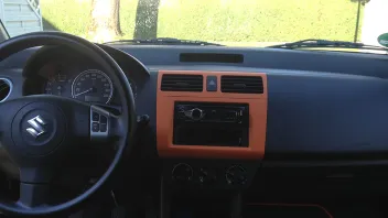

  • Ich hab mein Glück versucht das in den Spalt zu drücken, allerdings hab ich die Folie nicht warm gemacht und ich denke mal dass der Spalt auch nicht tief genug ist damit die Folie haftet, sieht einfach nicht schön aus. Dann hab ich mir gedacht einfach einen 5mm dicken Rand zu lassen, dass um die Folie ein Silberner Rand ist. Dafür hätte ich die Schablone gebraucht um damit arbeiten zu können. Aber ich denke ausbauen ist doch die schönere und bessere Lösung.
  • So bin jetzt bei der Radioblende angekommen. Hab sie ausgebaut und versuche jetzt verzweifelt die Folie anzubringen. An diesen schrägen Ecken will die Folie einfach nicht halten. Habs mit erhitzen versucht und mit einschneider. Leider vergebens.

  • Sehr gut erkannt Heini ;) ja die müssen noch weg, war auch das Teil was mich rasend gemacht hat :cursing: 2 m² Folie für das Ding draufgegangen haha
    Wie heißts so schön "Übung macht den Meister".
  • Nach den Leisten hatte ich mich an dem Teil versucht, welches den Schaltknüppel umschließt...
    Die Aktion war nicht wirklich erfolgreich :P . Wegen dem Primer war das dann ne rießen Sauerei die Folie wieder zu entfernen.
    Man sollte halt seine Grenzen kennen :thumbup: .
