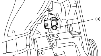

  • Hallo Hans
    Der Kurbelwellensensor (CKP) befindet sich hinter der Lichtmaschine.
    Dazu musst du den Riemen von der Lichtmachine abnehmen, die obere Halteschraube der Lichtmaschine entfernen und die Lichtmaschine soweit wie möglich vom Motor wegklappen.
    Einen Klimaanlagenvollastausschalter gibt es in dem Sinn nicht. Die Abschaltung wird über das Motorsteuergerät geregelt.
